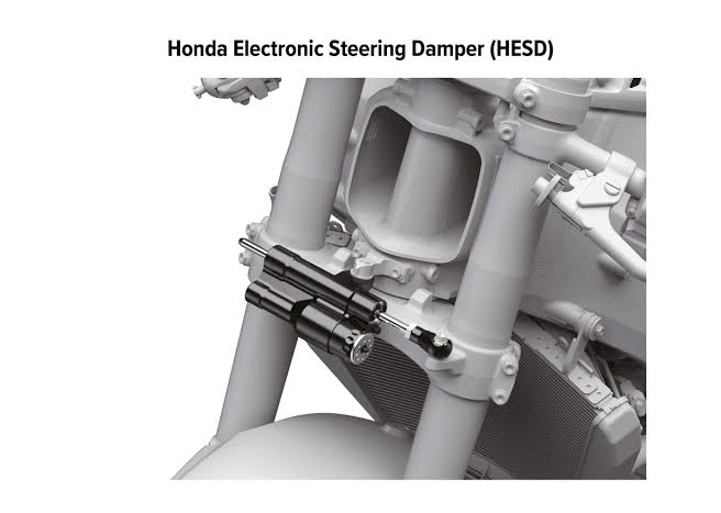

Amortyzator skrętu nie jest lekarstwem na wszystko
Amortyzator skrętu realnie ogranicza szybkość i amplitudę ruchów układu kierowniczego w motocyklu, dlatego znajduje zastosowanie szczególnie w motocyklach sportowych, które ze względu na swoją geometrię i charakterystykę prowadzenia mogą być bardziej podatne na shimmy i trzepotanie kierownicy podczas gwałtownego przyśpieszania. Należy jednak wiedzieć, że nie można jednak traktować go jako sposobu na naprawienie motocykla. Może jedynie ograniczyć objawy, dlatego seryjnie jest już montowany w coraz większej liczbie nowych modeli motocyklu.
